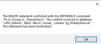

Marcin Bet 1 Napisano 13 Sierpnia 2025 Udostępnij Napisano 13 Sierpnia 2025 w Jak "odchudzić" bazę sello Witam, Mamy problem z czyszczeniem bazy, przy próbie usunięcia starszych transakcji, kończy się to takim komunikatem na na załączonym screenie. Pomoże ktoś, od czego zacząć szukać? Cytuj Link to postu
Bartosz Rosa 2 621 Napisano 19 Sierpnia 2025 Udostępnij Napisano 19 Sierpnia 2025 w Jak "odchudzić" bazę sello Jeśli na bazie Sello nie pracowały żadne rozwiązania własne (które mogły coś namieszać) to wygląda na uszkodzenie bazy (niespójność danych). Proszę uruchomić polecenie SQL na tej bazie: DBCC CHECKDB('nazwa_bazy') i sprawdzić czy na końcu raportu będą jakieś informacje o znalezionych problemach. Cytuj Link to postu

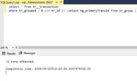

Marcin Bet 1 Napisano 19 Sierpnia 2025 Udostępnij Napisano 19 Sierpnia 2025 w Jak "odchudzić" bazę sello (edytowane) 6 godzin temu, Bartosz Rosa napisał: i sprawdzić czy na końcu raportu będą jakieś informacje o znalezionych problemach. "CHECKDB found 0 allocation errors and 0 consistency errors in database" Wychodzi na to, że nie ma błędów. Rozwiązań własnych, które by ingerowały w bazę też brak u nas. Baza prawie 19GB, sama tabela tr__transaction ma prawie 4 mln rekordów, więc w końcu trzeba by to wyczyścić Do tej pory wszystko działało normalnie, ale ostatnio trochę zaczyna zamulać. Edytowane 19 Sierpnia 2025 przez Marcin Bet Cytuj Link to postu
Bartosz Rosa 2 621 Napisano 20 Sierpnia 2025 Udostępnij Napisano 20 Sierpnia 2025 w Jak "odchudzić" bazę sello Wygląda jakby jakaś transakcja miała pokręcone znaczniki zgrupowania. Czy takie polecenie SQL zwraca jakieś wyniki? select * from tr__transaction where tr_grouped = 0 and tr_id in (select tg_primaryTransId from tr_group ) Cytuj Link to postu

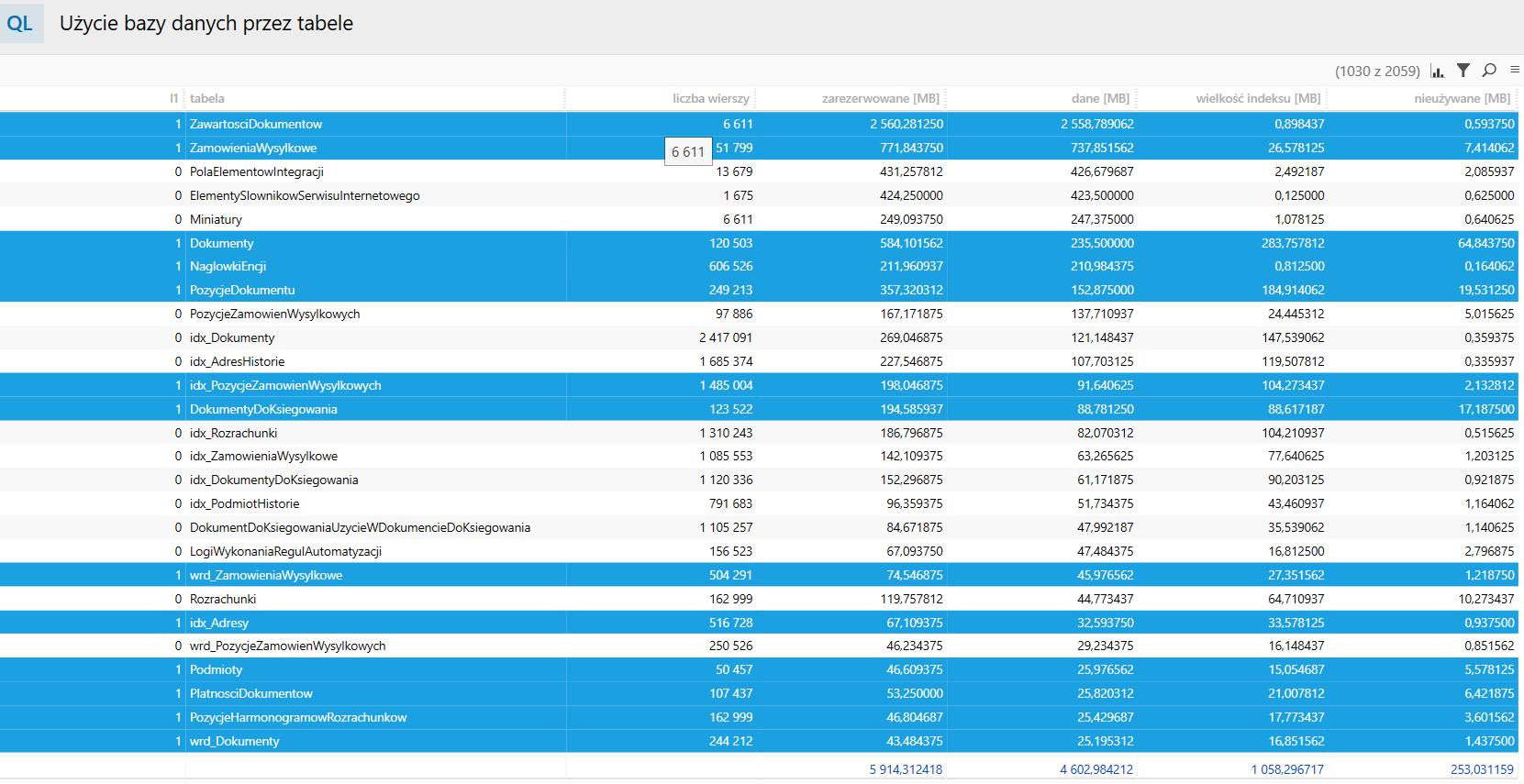

Mateusz Skibiński 0 Napisano 1 Kwietnia Udostępnij Napisano 1 Kwietnia w Jak "odchudzić" bazę sello Dzień Dobry. Czy da się uszczuplić bazę zbiorczo np ze zdjęc w sello nx? Zbliżam się do limitu 10gb. Co można uszczuplić w subiekt nexo pro i sello nx by nie wpłynęlo to na funkcjonowanie programu? Cytuj Link to postu
Bartosz Rosa 2 621 Napisano 1 Kwietnia Udostępnij Napisano 1 Kwietnia w Jak "odchudzić" bazę sello Na początek sprawdziłbym co ile miejsca zajmuje. Proszę zaimportować załączony raport w module raportów (Operacje->Zaimportuj z pliku) i go uruchomić, oraz podesłać pierwszą stronę tego raportu - będą tam największe tabele. Użycie bazy danych przez tabele - raport SQL.xml Cytuj Link to postu
Mateusz Skibiński 0 Napisano 1 Kwietnia Udostępnij Napisano 1 Kwietnia w Jak "odchudzić" bazę sello Czy o to chodzi? Cytuj Link to postu
Mateusz Skibiński 0 Napisano 1 Kwietnia Udostępnij Napisano 1 Kwietnia w Jak "odchudzić" bazę sello drugi załącznik uzycie bazy danych.pdf Cytuj Link to postu
