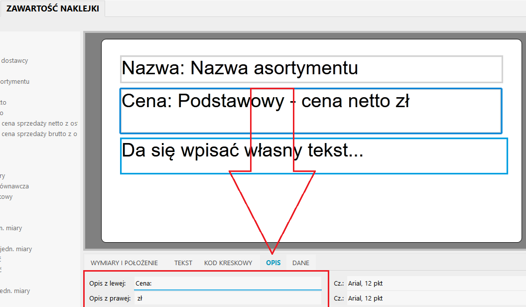

Jakub P. 1 Napisano 11 Czerwca Udostępnij Napisano 11 Czerwca w JM Vendero i naklejki Zamiast PLN powinno być zł 19zł lepiej wygląda niż samo 19 lub 19,90 Co daje opcja własny tekst jak nie da się nic samemu napisać w naklejce ? "Pełna wartość bez waluty" Usuwa PLN ale cena jest goła i głupio to wygląda Dętka rowerowa 20 Nie wiadomo o co chodzi czy o cenę czy o rozmiar. Powinien być dopisek zł. Jak go ustawić ? Link to postu

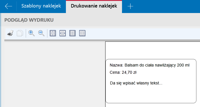

Daniel Kozłowski 1 777 Napisano 11 Czerwca Udostępnij Napisano 11 Czerwca w JM Vendero i naklejki 2 godziny temu, Jakub P. napisał: Co daje opcja własny tekst jak nie da się nic samemu napisać w naklejce ? Da się, należy tylko dowiedzieć się jak to zrobić... 2 godziny temu, Jakub P. napisał: Nie wiadomo o co chodzi czy o cenę czy o rozmiar. Powinien być dopisek zł. Jak go ustawić ? Należy dodać opis z lewej i/lub prawej strony pola: efekt na wydruku: Link to postu

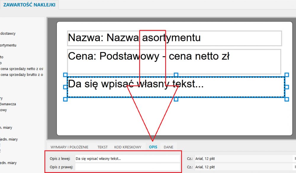

Jakub P. 1 Napisano 12 Czerwca Udostępnij Napisano 12 Czerwca w JM Vendero i naklejki (edytowane) A jak zrobić odstęp aby cena była 10 zł, a nie 10zł. Lepiej wygląda jak jest odstęp. Nie działa dodanie spacji przed zł ani myślnika. Edytowane 12 Czerwca przez Jakub P. Link to postu

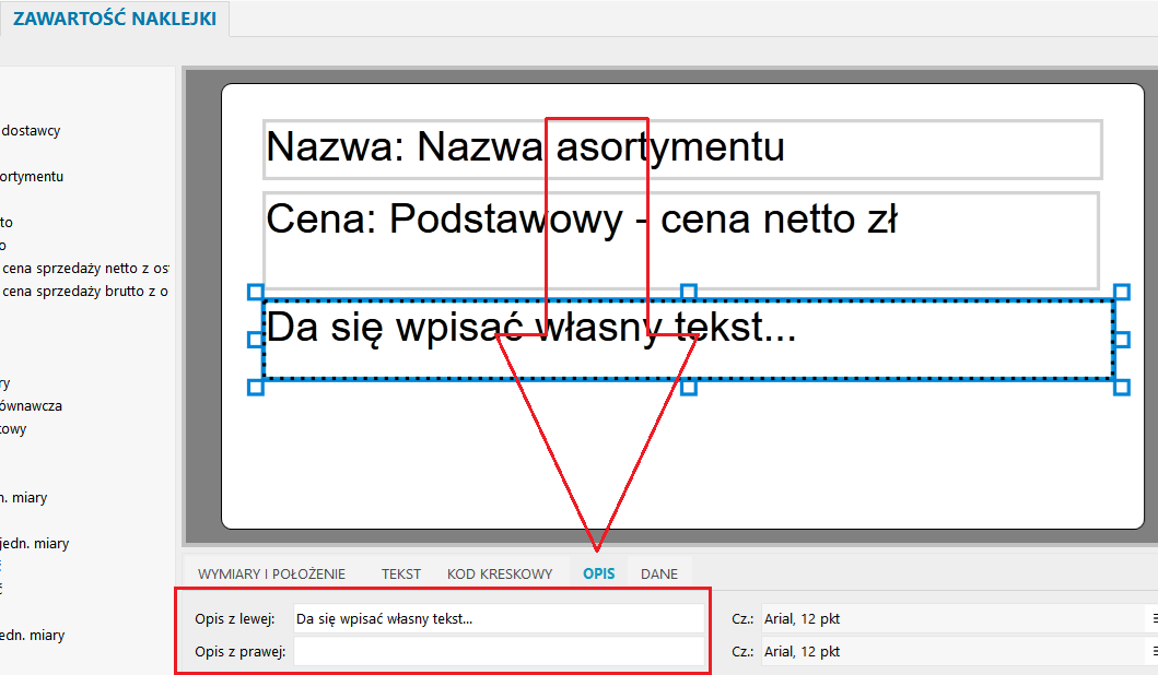

Daniel Kozłowski 1 777 Napisano 12 Czerwca Udostępnij Napisano 12 Czerwca w JM Vendero i naklejki (edytowane) W dniu 12.06.2026 o 16:35, Jakub P. napisał: A jak zrobić odstęp aby cena była 10 zł, a nie 10zł. Lepiej wygląda jak jest odstęp. Należy dodać spację... W dniu 12.06.2026 o 16:35, Jakub P. napisał: Nie działa dodanie spacji przed zł ani myślnika. Pokazałem, że działa dodanie spacji. Teraz zaważyłem, że jest jakiś problem z edycją / zapisem zmian w polach z opisem, obejściem problemu jest przełączenie się na inną zakładkę na przykład "DANE" po edycji danych w zakładce "OPIS". Edytowane 15 Czerwca przez Daniel Kozłowski 1 Link to postu
